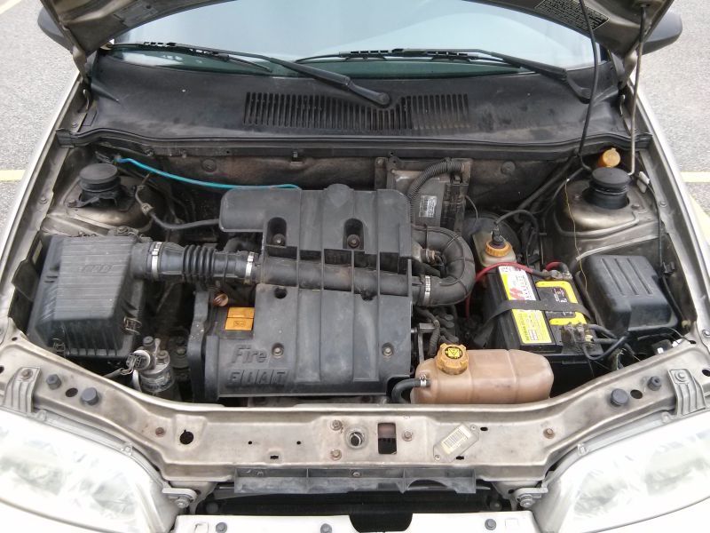

Amigos, neste vídeo mostro como fazer a troca da mangueira do anti-chamas do Fiat Palio Fire, mais uma das minhas manutenções preventivas. Esta mangueira é a que liga a caixa do filtro de ar na capa do motor e é onde fica a telinha do antichamas da linha de motores Fire. Assistam ao vídeo e vejam como é feita a troca:

Novas fotos de despedida! Vendi ele hoje, cumpriu bem seu papel nesses 5 meses que fiquei com ele, agora é começar a ralação para comprar o próximo carro.
